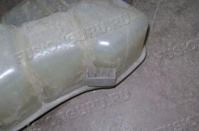

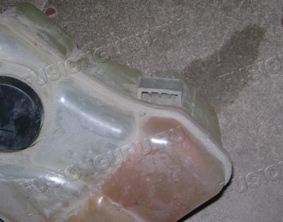

Сообщения: 11369
Re: Как заменить расширительный бачок и его трубку?
#103 Сообщение timoha-07 » 12 май 2014, 22:09
Сверху:
Снизу:
Либо порвали "П"- образность пластиковую, либо "зубья" внутри стесали.
starosta
Сообщения: 306
Полное имя: Денис
Откуда: Тула
#104 Сообщение starosta » 12 май 2014, 22:20
timoha-07 писал(а): Либо порвали "П"- образность пластиковую, либо "зубья" внутри стесали.
Нет, "П"- образность цела. И зубья целы со стороны бочка (со стороны "П"- образности их быть не должно?)
Может отогнули просто металлическую часть защелки? В любом случае там зазор должен быть чтобы прошла загнутая часть металла. Разве бачок плотно должен сидеть на защелке?
В любом случае тоненькие трещинки уже есть, заменю для собственного спокойствия.

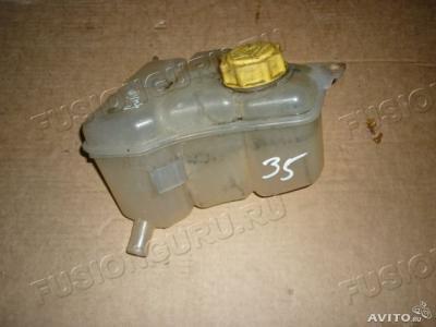

max888
Сообщения: 2
Зарегистрирован: 09 сен 2014, 09:13
Полное имя: Пекарский Максим
#109 Сообщение max888 » 09 сен 2014, 09:34
Машине 9 лет, тоже заметил трещины на расширительном бачке. Под замену подвернулся дешевый б.р. б\у, но на нём нижний резиновый патрубок выходит с обратной стороны бачка (наверное для рестайлингов) остальное всё тоже самое.Подскажите, если его поставить, надо удлинять резиновый патрубок и подводить его с другой стороны бачка,критично это или нет?Можно ли купить патрубок нужной длины, длиннее сантиметров на 25?
