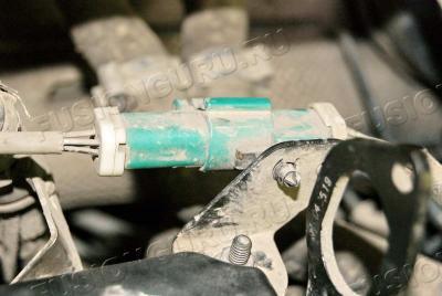

Вот он, возле фильтра. Кстати, короткий фильтр - легче снимать стартер!
Открутил две гайки с левого торца стартера (под гайки заведены эл. провода), страшно неудобная работа, когда собирал, понял — надо снимать стартер вместе с проводами. Быстрее и удобнее.
Сам стартер прикручен тремя болтами, на один надет ключ на 13, два другие выше. Два болта длинных, один короткий.

Про разъёмы тоже вспомнил. Этот на правом углу клапанной крышки, под отдельной гайкой. Не разбирался чего за разъём.
Ну и слева этот, типа, к датчику коленвала-распредвала. Американцы, всё у них с ног на голову. Или у русских?

Ремень изношен равномерно, что есть гут. То есть валы не бьёт, шкивы не колбасит, ничего не перекошено и проблем нет никаких. И вообще механический износ невелик. Почему в трещинах?
Я думаю это старость + высокая температура + специфика использования конкретного авто. Мне кажется, что 200 тысяч за три года наверное можно, а если машин стоять будет, то лет через 15 он сам на пол упадёт, рваный на части. А так же жесточайшие условия эксплуатации, частая езда по лесу на пониженных передачах, постоянно застреваешь и давишь на педаль как дурной – вот вам температура + специфика. Но я бы всё-таки ударение поставил на старость. Так что мужики ездим, ездим и ездим, оборудование должно работать, нечего ему простаивать, как говорят у нас на заводе.
Старый ролик, чека не его, естесно. Очень похож на новый. Джапан.
А теперь разберём старый ремень ГРМ. Пробег 106 тысяч км. Без валидола не смотреть!
Сильный изгиб, внешняя сторона. В трещинах видны рваные нити корда. Вся внешняя сторона равномерно покрыта красивыми трещинами. Вид сбоку, видно как трещины расходятся вдоль корда. Добавлено спустя 7 минут 45 секунд:
На внутренней стороне износ небольшой. Не сильно потёрты вершинки зубцов ремня. Сильный изгиб, трещин нет, внутренняя сторона. В одном месте ремень как бы сшит. Точнее в этом месте соединены два конца корда. На новом ремне это место гладкое и аккуратное. А на старом – нити корда дыбом. Добавлено спустя 7 минут 10 секунд:
Но опасности это не несёт никакой. Про сшитое место. Вывод для себя сделал такой.
