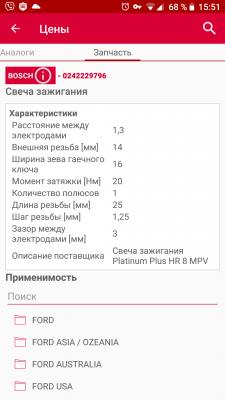

			Сергейsp писал(а):Заметной разницы не почувствовал.
Эх, разрушил радужные мечты
  На самом деле я подозревал, что разницы может не быть, двигатель Фьюжевский то отличается от мотоциклетного, там архаичного конструктива карбюраторный двухцилиндровый с воздушным охлаждением у меня..
Но самому все таки любопытно попробовать, тем более что скоро менять пора. А можешь написать маркировку модели Платинума которые к Фьюжику подходят? Там зазор, кстати, соответствует штатному нашему?

			Сергейsp, Спасибище! Помню, давно как то на сайте Боша мне долго пришлось искать подходящие и не было уверенности что это нужные (помоему зазор там был другой), а в поддержке Боша заявили что Платинумы вовсе не заявлены по спецификации для нашей машины..
Вобщем попробую их, и потом напишу свое впечатление. Хотя, конечно, врятли оно будет сильно отличаться скорее всего
