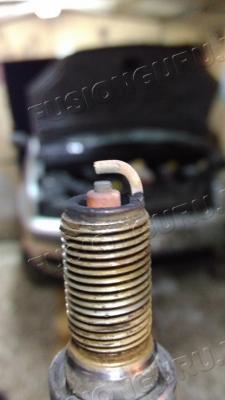

Съездив пару раз в Ярославль и "попив" тамошнего 95-го, мой фиужин прям ожил что ли и расход упал.
Узнав, что у нас во Владимире на Сити-Ойл на ул. Мира и напротив бульвара Худ. Иванова, бензин Ярославский, я решил позаправляться там. Месяца два ездил исключительно на Сити-бензине - обычном 95-м.
Вчера, при замене ГРМ, выкрутил свечу первого горшка и с интересом отметил, что изолятор стал красного кирпичного цвета, что я связываю с наличием ферроценов в бензине.
Я не прав или не совсем прав?
П.С. На Лукойловском бензине свечи были всегда как из магазина - чистые, может быть с легким желтоватым оттенком на изоляторе.
Пробег на этих свечах около 30 тыс. км. Свечи: FoMoCo.
