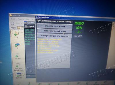

ELM-FFN сможет программировать ключи, заменять приборку и перекодировать иммобилайзер. Просто спешу поделиться, удачно прописал себе лишних 2 ключа.
IMMO зеленый - программирование открыто. :)
Добавлено спустя 59 секунд:
Ах да, прописка нормальная, по фордовски, как положено, а не хаканутая.
Добавлено спустя 28 секунд:
А вот почему пишет "ошибочка вышла" буду разбираться. Должно было "успех".
В общем это больше тем, у кого случайно получился 1 ключ, а дилер просит слишком много.

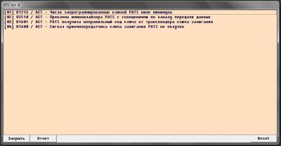

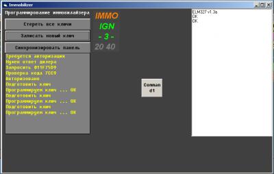

Во, пример прописки, когда ключей нет вообще (не прописан, ИММО перекодирован с нуля).
Ошибка иммобилайзера (процесс перекодирования не закончен, не учел его длительность)
Вот теперь готов

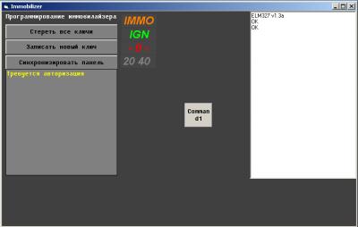

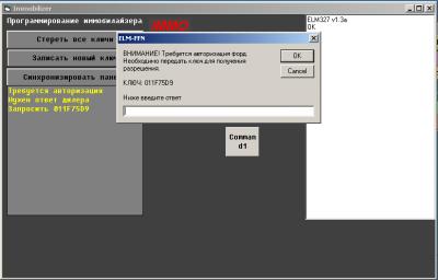

Оранжевый. Значит нет доступа и требуется авторизация у форда. Вообще это делается лишь 1 раз, далее надо только укладываться в 30 секундный интервал.
Давим программирование ключей и получаем код запроса

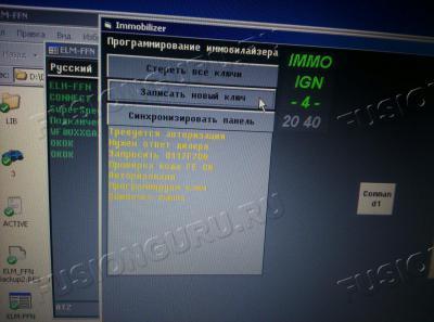

Его отправляем в форд или мне (ну это в принципе не бесплатно)
Вводим ответ и получаем приглашение

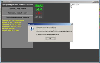

Выключение зажигания нужно, даже если вставлен ключ, который надо программировать, ибо именно выключение начинает процесс. Иммо должен прочитать ключ целиком, а не только ответ.
Передергиваем зажигание и давим окей. Получилось.
Количество ключей оранжевое - это значит не достигнут минимум. Требуется продолжить программирование. НЕ ТРОГАТЬ зажигание. Давим программирование заново. Опять получаем приглашение, но теперь уже выключаем и меняем ключ. Опа.

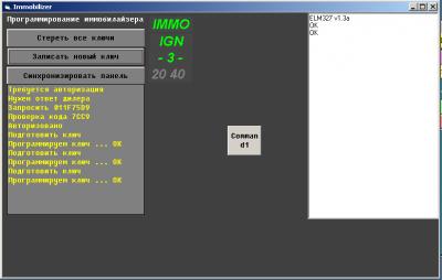

Теперь количество зеленое, значит минимум получен. На этом можно и закончить, но зашьем еще и третий ключ для полноты ощущения.
Готово. ИММО пока зеленый - код вводить не надо, все и так на автомате будет. Но если дать паузу или сделать попытку запустить мотор, то:
Потребуется заново авторизовываться. Такая вот пестня.
Ну и напоследок:
Попытка запуска без ключей, втыкание неизвестного ключа - в общем все чудеса налицо.
