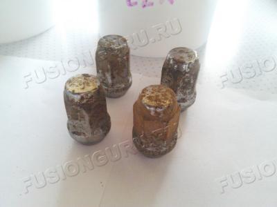

После зимы мои гайки для литья представляли плачевную картину.
Думаю виной, подъем машинки проставками, теперь я стал лазать глубже в сугробы значительно и гайки на дисках уже забивает снегом, той зимой такого не было.

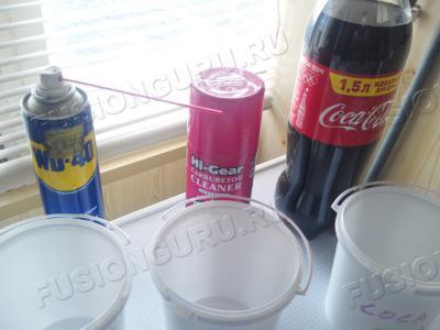

Пошел читать в инет, чем же народ борется. Кто во , что горазд, но в основном с хрома налет чистят: очистителем карбюратора, вд-40, кока-колой, силитом.

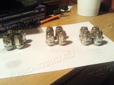

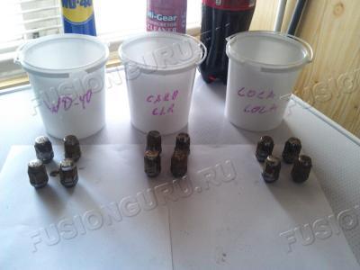

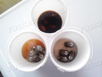

Закупил кока-колы, качественного проверенного мной не раз очистителя карбюратора (вд-40 была) и поставил эксперимент.
После замачивания на сутки, слева на право
вд-40 - кока-кола - очиститель карбюратора
Вд-40 хуже всех, карб клинер и кока-кола более менее. Кока-кола чуть получше.

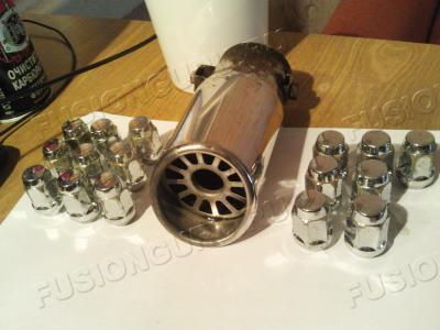

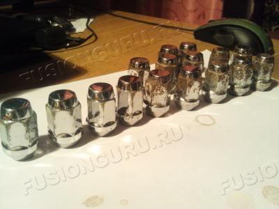

Разжился силитом. У меня оставалось еще 4 гайки с колеса, не участвовавших ранее.

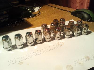

Итак в финале сошлись 12 гаек с 3 колес на 2 замачивание в кока-коле и 4 гайки в силите, ранее нигде не замачиваемые.
Итог, через 5 часов замачивания, слева силит (с 1 раза), справа 12 гаек на 2 раз отмачиваемых в кока-коле.
Победитель силит

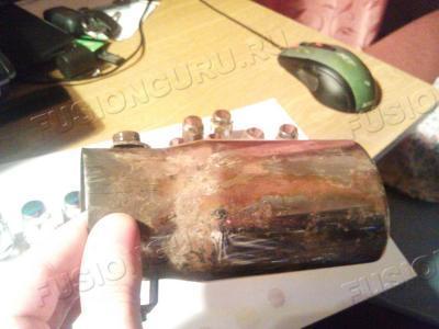

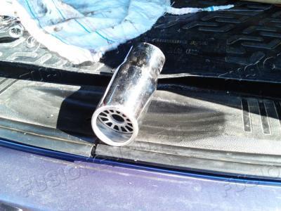

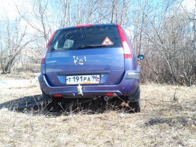

Также от отца досталась мне бесхозная пользованная насадка на глушитель, которую я ласково назвал "пердак"
Конечно звук не меняет, только внешность и все, ибо у меня зад лифтован и видно подвеску хорошо и конец трубы глушака.

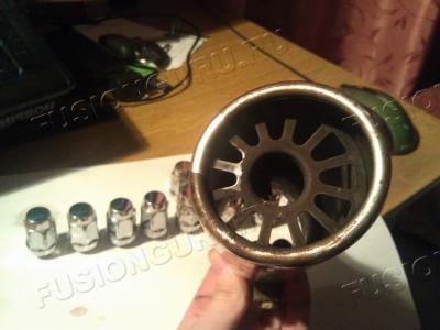

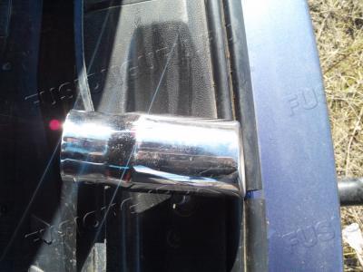

Первое отмачивание в силите и пердак блестит.
Перед установкой на машину
На машине, труба изогнута, но диаметр пердака достаточен , чтоб на изгиб под минимальным углом к земле натянуть.
Теперь у меня главный вопрос, чем обработать эти блестяшки, чтоб они снова не покрывались налетом?
Ведь быстро снова покроются ржавчиной
Победитель силит

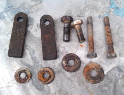

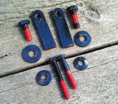

Давно хотелось опробовать, подвернулись крепления защиты двигателя , в этот раз я ее уж очень тяжко снимал
[av]http://www.youtube.com/watch?v=ypRWH6rg ... -XiXGe48iw[/av]
До / после
До / после
- Сообщения: 11424
Re: Преобразователь ржавчины и обезжириватель
"Крот" в гальванической ванне был полезен для снятия старой краски. А ортофосфорной ( преобразователь) или серной ( из батареи) чего в ванну не плеснул?
- SAnat
- Сообщения: 7033
Что было, то и плеснул. Так сказать очень бюджетная чистка, немного крота и вперед.
Ну час это если вообще не вмешиваться в процесс, то есть запустил и пошел дела другие делать, тем и удобно, что само очищается.
Если вмешиваться периодически с наждачкой, то менее 10 минут, вторую деталь и болты с шайбами я уже с вмешательством наждачки чистил.
Способ это удобен именно тем, что не отнимает времени и не требует усилий, запустил и пошел другие дела делать.
Плюс когда деталь сложная и даже пескоструем подлезать в труднодоступные места нереально, этот способ возьмет ржавчину даже в труднодоступных местах.
