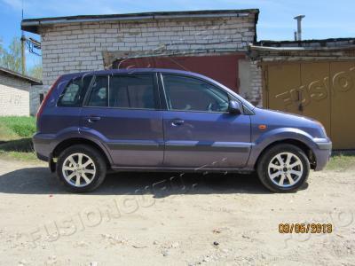

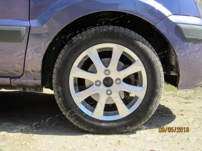

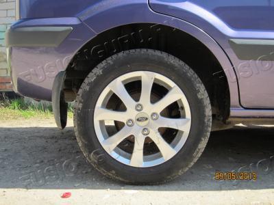

Puwistiy, Андрей, диски FD25? Мне то=же понравились - поставил на летнюю резину.
- Puwistiy
Re: Задние пружины
НачТех,не помню уже.
