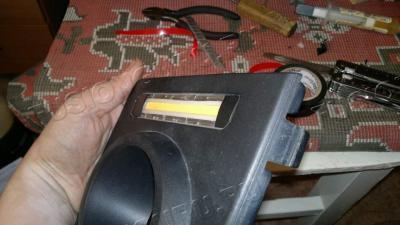

Форматируем накладку
Половиним и обрезаем переднюю часть фонаря по форме отверстия в накладке
Изврящаемся, чтобы установить и получаем вот

Напильником и наждакомtouluk писал(а):Чем форматировал?
Добавлено спустя 1 минуту 9 секунд:
Да, возможно. но делать не буду. По крайней мере пока - просто лень. Ну и еще покумекать надо. Надо вам дать фотку с машины. По мне, так самое поганое - это желтые полосы. Будь он полностью белый - было бы изумительноfidel1970 писал(а):Ну, ты понял про чё я речь веду... на чёрном фоне решётки ПТФ должен остаться только жёлтый сегмент ДХО.
Либо обрамление по периметру полностью.
Добавлено спустя 1 минуту 57 секунд:
Ой наврал. Наждаком я фонарь форматил. Накладку швейцарским ножом. Просто вырезал решетку из нее.*Casper* писал(а):Напильником и наждаком

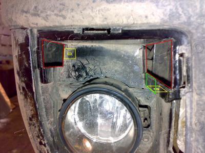

Основные трудности возникли с установкой данных светильников непосредственно в "тело" переднего бампера.
Пришлось немного поизголяться...
Для начала, в нише противотуманной фары были вырезаны части боковых стенок, соответствующие размеру плафонов (помечено красным).
Затем пришлось довырезать часть непосредственно под крепление-кронштейн (помечено зелёным).
Жёлтым отмеченым места установки спецгаек...
Спецгайки:
Далее произвёл установку, собственно, моноблока:
Вот, как это выглядит на машинке...
Спецгайки:
