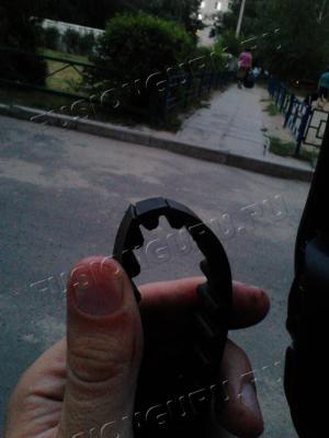

Сегодня не выдержал - заменил на 89 600 пробега. Думаю не зря. Смотрим фото. Моя машинка 2005 г.в. Живет и катается в Мурманске.
А вот счет за работы у официалов
