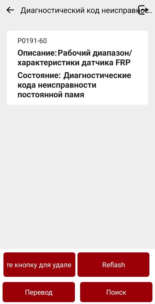

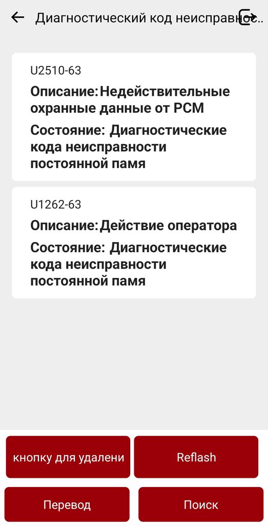

Добрый день! Случилась беда с Форд Фиеста 1.4tdci МК5 наверное(2003.г.) Ехал по дороге, и начало что то вонять, и оказалось, что заклинил демфер. Поменяли демфер, шестерню коленвала, но фордик не запускается. Так же поменяли датчик коленвала. Под аккумулятором зачистили клеммы, и поставили на новые болты, хоть и там наверное всё нормально было. И показывает вот такие ошибки. Давление топливо 4500psi при запуске, а датчик коленвала показывает 130 оборотов где то. Крутить стартером крутит, но не запускается.
Ошибки:( Прикрепил фото снизу, а коды написал, что вдруг потом другим поможет) :)
U2510-63
U1262-63
P0191-60

Не поможет, трактовка вообще не информативная (пальцем под капот конкретнее))

Не, там датчик прямо о шкив трётся, насколько помню... Тож думаю, либо фазы ушли, либо что-то где-то подключить забыли. Не знаю, насколько тамошний дизель вообще может не запускаться изза электроники

Если запах горелого был значит что-то поджарилось? Основные неполадки из-за чего не заводился у меня tdci это было: неправильно выставлены точки грм. неправильно натяжитель грм поставил , не было давления в рампе из-за датчика рампы и регулятора тнвд, бывало воздух попадал в топливную, отсутствие комрессии в 4-м целиндре по коррекции проверял прокладка дула, провернуло распредвал по кулачкам (они запрессованы и может крутануть), отваливался провод датчика коленвала, забит катализатор, подсос воздуха в топливную через фильтр, иммобилайзер дурил ( но это просто мигала красная постоянно) , а самое стрёмное в мозгах(блок управления двигателем) :rtfm: ножки поплавились на датчик топлива в рампе( пришлось мозги вскрывать и пропаивать дорожки) еле нашёл тогда , не заводилась и хоть тресни. Дампфер и шкив коленвала отдельно там. дампфер нежный магнитная дорожка на нём. проверьте распредвал лапки на 90 градусов должны быть. И как у Вас дампфер заклинило? из-за чего? может вообще мотор клина словил, компрессию смотрите.
