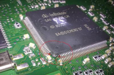

вобщем сегодня снял ЭБУ и разобрал, на глаз видно что микросхема перегрета с одной стороны и, как бы отколот уголок, я так понимаю, что эбу на замену
помогите советом, нужно ли с заменой эбу менять чип иммобилайзера в ключе?

Давай фото проблемы
Давай фото проблемы

а самостоятельно можно прописать? или проще купить чип на разборке вместе с ЭБУ?
завтра скину фото микрухи
- Сообщения: 42219
Re: Не заводится дизель tdci 1.4
Не, все равно платно и одноразовая процедура не дешевле дилера получается. Да еще и спец адаптер надо.nikan писал(а):а самостоятельно можно прописать
Если так, то покупай с ДВУМЯ ключами (чипами)nikan писал(а):или проще купить чип на разборке вместе с ЭБУ?
Как можно детальнее место проблемы. Может быть чинибельно.nikan писал(а):завтра скину фото микрухи

сомневаюсь что можно починить микросхему, у которой поврежден слой керамики
- Сообщения: 42219
Микросхему можно заменить. Главное подобрать правильно аналог, если негде взять нормальную Или искать дохлый ЭБУ где чип цел. А еще важнее - понять первопричину. Ведь если неисправность дальше ЭБУ, то новому грозит такое же вымираение.
- Сообщения: 4955
Чтобы отколоть кусок непосредственно от кремния нужно расколоть микросхему почти пополам, поскольку сам чип внутри корпуса очень мал обычно - 2-3 миллиметра
