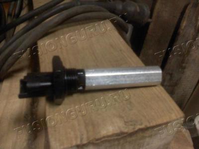

Когда достал новый фильтр, то обнаружил на нем было отверстие с пробкой, куда вставляется подогрев.
Взял старый фильтр и обнаружил там вкрученный элемент подогрева (именно такой я видел на фотках)!!!
Но! Фишку в районе крепления фильтра я нигде не обнаружил!
Теперь вопрос - как подключить этот самый подогрев?

Это может быть датчик наличия вода в топливе,и проводки к нему может и не быть-зависит от комплектации.У меня нет.nokka писал(а):Но! Фишку в районе крепления фильтра я нигде не обнаружил!

Похож на подогреватель.nokka писал(а):Вот такая штука
Подогревателем управляют мозги-нужно искать схему его подключения или "колхозить".nokka писал(а):Теперь вопрос - как подключить этот самый подогрев?
А у тебя в комплектации есть датчик температуры топлива?Если нет-то только "колхозить".
