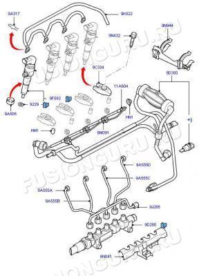

Вот помпа. Желательно прокачать ручками. Наверняка видны будут мелкие пузырьки при прокачке. Там где-то есть прозрачная трубка. Или сама груша прозрачная...
А как определили, что топливо поступает?
В дизель если поступает топливо, так он и заведется. Там же искра не требуется.
При неисправности датчика высокого давления топлива на рампе мотор также не будет заводиться. Но тут и топливо будет отсекаться самим ЭБУ мотора.

Дизель 1.4 или 1.6?
Для 1.6 в микрокате помпа не нарисована.
А некоторые владельцы 1.4 переделывают себе питающую систему по низкому давлению, там трубки низкокачественные, в стыках подсасывается воздух из атмосферы и машина по-горячему не заводится.
Может, кто-то раньше грушу вырезал?

Ребяты, нет на современных дизелях груш, кнопочек подкачки и подобной "хрени", мать их разработчиков буржуйских тракторов, расслабились черти совсем. И насос элехтрический.
Афтар, проверяй сигналку. Блокирует она тебе подачу топлива. Или сенни не 8е марта и я трезвый

Как на дизеле сигналка это может сделать?Блокирует она тебе подачу топлива.
Мне обладатель дизельного фьюжена почти с пеной доказывал, что нету бензонасоса в баке!
Модуль есть, а электронасоса - нет. Засасывает разрежением от насоса высокого давления, поэтому система от старения трубок активно начинает хватать воздух, после остановки горячего мотора. И если потом заводить - не заводится. Вылечил он переделкой тракта подачи и обратки под капотом.
Модуль внутри бензобака для дизеля стоит меньше 100 долларов, а для бензина - почти 300 ! Такая разница только по наличию насоса объяснима.

А как по твоему глушится дизель?ANG писал(а):Как на дизеле сигналка это может сделать?
Добавлено спустя 7 минут 51 секунду: Не обладаю ВИНом аффтора, поэтому взял первый попавшийся дизель. Без насоса в баке е низя.

Все верно. Модуль нарисован и он есть. Но насоса там нет.
Цену смотри - 85.86 чего-то.
Бензиновый этот модуль стоит 270 или около того.
А дизель глушит ЭБУ, отключая импульсы с форсунок.
Сигналка если такое проделает, то дизелю станет не по себе, я думаю. Как минимум, ошибки будут и лампа на приборке.

Ты на цену не смотри. Дизельные баковые насос гораздо дешевле бензиновых. И я специально откропил картинку, что бы попало описание.
Про глушилку - до последнего времени использовался тупой электроклапан, перекрывающий топливо в подающей магистрали. Зачем отказываться от такого простого и действенного решения при установке сиги?

Посмотрел, тупо в Экзист вбил, примерно так и есть, если в еврики перебить. У меня в Микрокате цены настроены примерно, но достаточно, чтоб определить предел.ANG писал(а):Цену смотри - 85.86 чего-то.
Лучше видеть лампы на приборке, чем не видеть собственную машинуANG писал(а):Сигналка если такое проделает, то дизелю станет не по себе, я думаю. Как минимум, ошибки будут и лампа на приборке.
