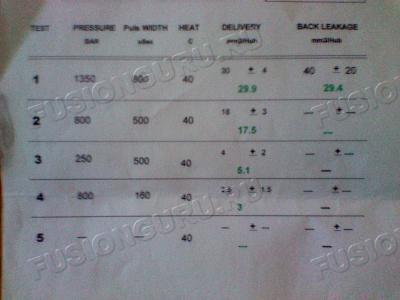

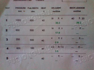

Увы, диагноз "спеца" не оправдался.Только одна форсунка и только при малом давлении(холостых), льёт больше номинала на 45% но это в пределах допуска.joy111 писал(а):Хорошо,что диагноз поставлен.waran писал(а):Сказал, 99% форсунка
Еще-бы результаты лечения услышать.
Ну хоть угроза прожига поршни исключена.И то в перед.

Многовато.waran писал(а):льёт больше номинала на 45%
А по гидроплотности отклонения есть?

Это что, обратка?При норме 40, все в районе 30...joy111 писал(а):Многовато.waran писал(а):льёт больше номинала на 45%

30-больше нормы по обратке.waran писал(а):все в районе 30...
Касаемо гидроплотности-гидроплотность самих форсунок.При их неплотности на распылителях образуются капельки топлива.

Хмм...Наверно сказали бы мне, если бы сифонила.joy111 писал(а):30-больше нормы по обратке.waran писал(а):все в районе 30...
