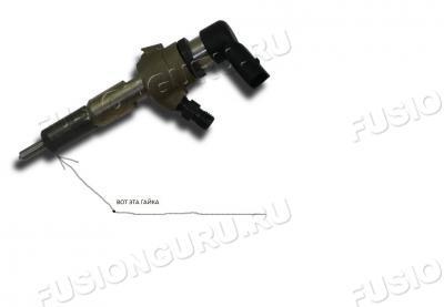

какая гайка подходит, вот на ней у меня и прогорела выемка
