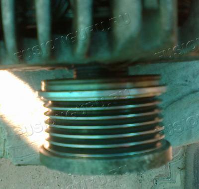

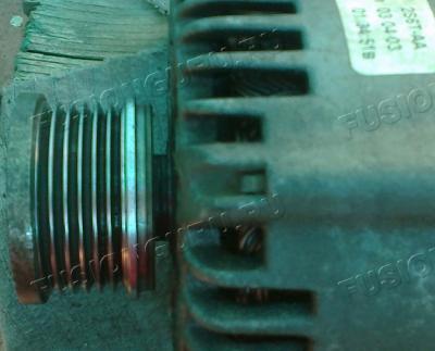

Евгений 923, может шкив гены внатяг на валу сидит, как шкив на насосе ГУРа?

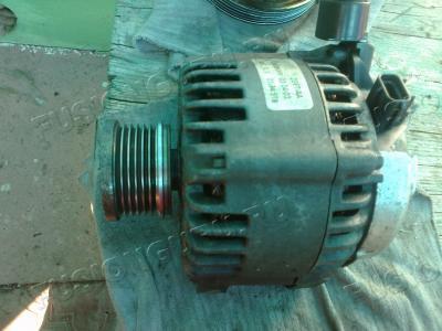

фотки своего генератора (зазор между шкивом и стенкой).

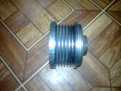

А фото торца шкива есть?

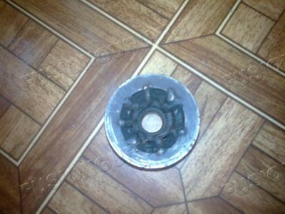

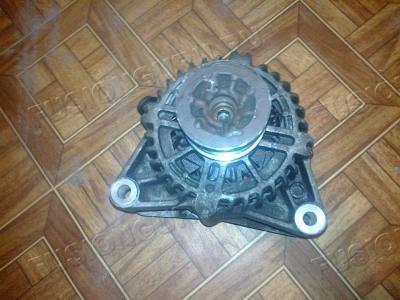

сегодня снял шкив с горем пополам. Снимается спец ключом. Так вот этот шкив уже кто то делал. Видимо снять не смогли и сорвали его. А он как мне сказали демпферный. В итоге взяли и заварили!!! Пришлось в тески зажимать что бы выкрутить шкив. Завтра поеду новый заказывать или искать токаря, что бы зазор убрал и продолжать ездить на старом.
фото шкива в сборе нет. выложу фото уже со снятым шкивом.

#47 Сообщение Евгений 923 » 04 фев 2013, 20:47
Сегодня рассматривали этот вариант. Вал нормальный. Остановились на шкиве. Поставлю новый напишу результат :)
