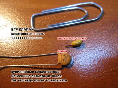

Последних 1000 км три раза появлялась ошибка ЕГР клапана Р0404 .
До этого пару тысяч км всу систему разбирал и чистил , так что это меня удивило .
Решил разобрать клапан .
Подавая напряжение на контакты клапана заметил что он почему то туго перемещается - что-то его блокировало .
Слышен был какой то скрежет .
Когда все разобрал , увидел , что внутри минияютурные конденсаторы сгнили , проржавели
и претворились в опылки , которые попали между ротором моторчика .
Все прочистил …. продул …. запаял новые конденсаторы .
Проверил работу - все ок !
Работу снял на фото - ниже ……..

Рекомендую купить более качественные конденсаторы и держать в запасе. На фото - ширпотреб для применения при комнатной температуре в стационарной технике.
