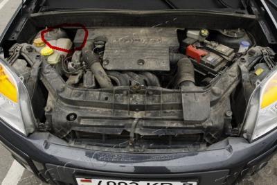

А уровень жидкости ГУР как? Насос ГУР как раз там где на картинке выделено.

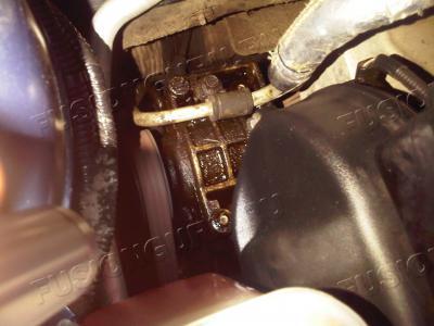

Короче, сегодня проверил бачок, вроде бы течи нет.
НО, весь насос ГУР в жидкости, то ли в масле, то ли в чем.
Вот выложил видео еще
http://www.fusionguru.ru/fileserver/fil ... -00004.3GP
Подскажите, может это вовсе не помпа? И может ли быть свист от такой темы?
