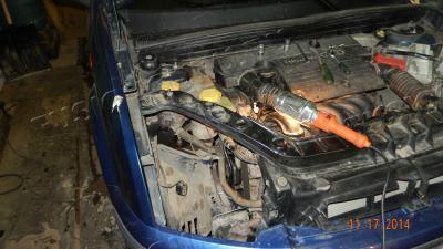

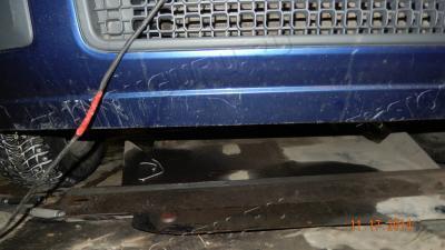

На радиаторе есть сливная пробка, но трогать я её не стал из тех соображений, что там наверняка есть уплотнительная резинка, которая за семь лет эксплуатации скорее всего задубела, а заморачиваться на поиски новой как-то не хотелось. Я просто открутил перед защиты картера и подставил тару под корпус термостата.

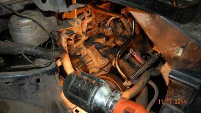

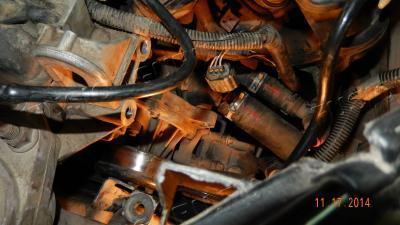

Откручиваем генератор. Два болта и гайку. Затем выкручиваем шпильку, на которую была накручена гайка. И мы получаем доступ к корпусу термостата.
Самозажимные хомуты сдвигаем не на пластиковый корпус термостата, а на резиновые трубки. Таким образом сборка не будет сопровождаться качественным секесом)))

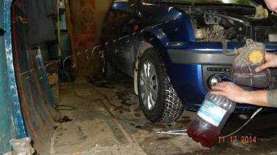

Через отверстие, которое появилось вследствие демонтажа фары протаскиваем расширительный бачок и опускаем его вниз насколько позволяет шланг. При этом в него ещё из системы перельётся около литра. Берем чистую тару и сливаем антифриз через пипиську на расширительном бачке.
Откручиваем 4 болта на корпусе термостата. Снимаем корпус и родной термостат.

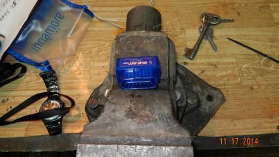

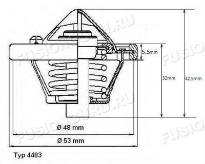

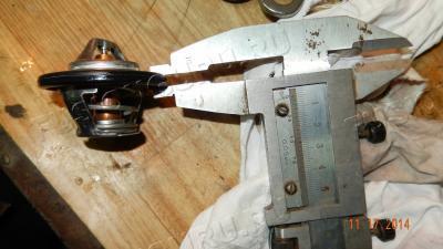

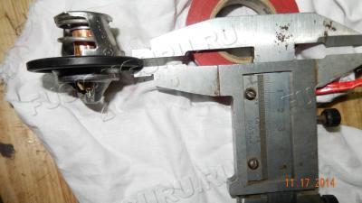

Толщина родной прокладке на новом термостате 4.5мм(на родном термостате толщина прокладки 5.5мм):

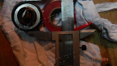

Диаметр нового термостата без прокладки порядка 50мм, что на 2мм больше стандартного:

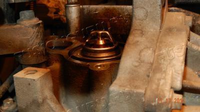

Вот так выглядит установленный новый термостат с родной прокладкой:

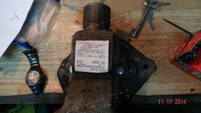

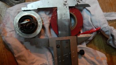

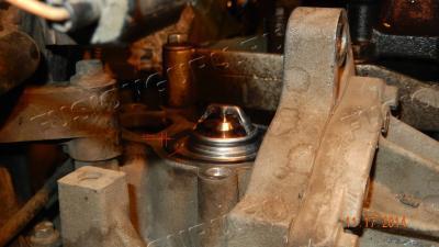

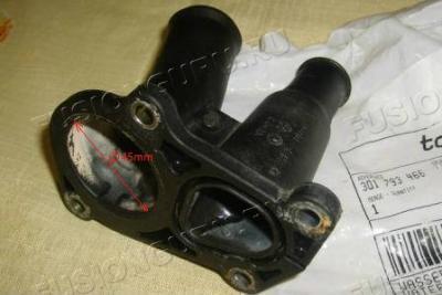

Ну, то, что термос не совсем совпадает с диаметром посадочного места в блоке ДВС это в общем-то ничего страшного. По моим прикидкам допуск там вплоть до 1.2мм. А вот толщина тарелки термостата с прокладкой - 4.5мм. Из-за этого прокладка находится на одной линии с блоком ДВС(прямая линия). А должна она выступать за границу блока. Другими словами эта беда не обожмётся при сборке и антифриз будет фантанировать. Я планировал поставить прокладку от родного термостата и не париться. Аннет – нежданчик. Новый термостат по диаметру тарелки на 2мм больше родного. С прокладкой от родного он просто не влез в посадочное место, падло!!! Мои маты были слышны далекооооо… Ну чего ли делать? Собрал всё обратно, на следующий день поехал искать прокладку. В магазине мне вывалили коробку всяких разных прокладок: «Ищи!» Минут чз 20 нашёл ту САМУЮ!!! От какого двигателя эта прокладка спросить забыл, т.к. за…….о всё!!! Вот фото с новой прокладкой:
Диаметр в итоге получился 53.5 мм, что порадовало весьма плотной посадкой, а толщина тарелки с прокладкой 5.3мм(против 5.5мм у родного). Это вызывало опасения по поводу герметичности при хорошем давлении. Но ниче, с учётом герметика всё обошлось.
«И в третий раз закинул он невод» Разобрал. Вот так выглядит теперь термос с новой прокладкой:
Собираю. На корпус термостата по периметру наношу герметик, ОБЯЗАТЕЛЬНО!!!

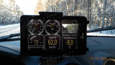

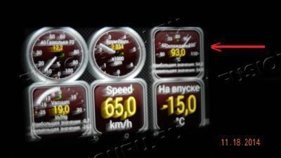

Результат проделанной работы: при -6 градусах за бортом регулятор печки после 10 км езды выставлял чуть-чуть заходя в красную зону. При максимуме печка жарит УХХХХХ!!!! Не зря всё это было!!! Ну и фото:
Одна особенность: Этот термостат открывается не только от температуры, но и от давления. Где-то после 4500об\мин. Узнал, когда решил провести, так сказать, «опресовку». Выкрутил до отсечки на второй, а затем, на третей передаче. Температура упала с 93 до 80 градусов. Прохладой повеяло из дефлекторов. Реакция, конечно, сначала была «WTF!!!???». Запаха антифриза нет, значит, ничего не сорвало. В итоге температура вернулась в норму уже через минуту спокойной езды. Т.е. при агрессивной езде, ты не то что не перегреешь мотор – ты его остудишь!!! А он, в свою очередь, остудит твою горячую голову пингвинарием в салоне)))) Всем спасибо!!! Все свободны))))
