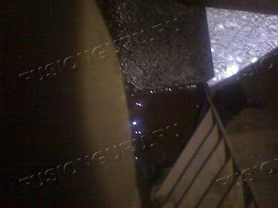

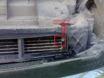

Случилась неприятность. Пробег 115 500 км. Подъезжаю к дому, кондиционер подул теплым воздухом (недавно заправил). Смотрю на указатель температуры - лезет к 120 градусам (3/4 где-то). Выключаю кондиционер, до гаража 400 метров. Паркуюсь у гаража, пока открываю двери, смотрю - над капотом парИт. Припарковался, заглушил - начала слева образовываться лужа. Смотрю в подкапотное пространство - справа вся защита в антифризе и радиатор с правой же стороны плюется капельками антифириза на бампер (справа, если стоять лицом к капоту). Вот уже несколько дней авто стоит в гараже, антифриз на минимуме.
Какие варианты? Сразу заказывать новый радиатор и с ним на замену ехать? Или может патрубок какой лопнул? Как продиагностировать, т.к. пробовал визуально глянуть - не пойму где течет.

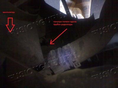

ИМХО, проблема не в нижнем, т.к. у меня СВЕРХУ радиатора течь. Как правильно заметили, брызги антифриза летели сквозь радиатор кондея.
Сверху только тот шланг проходит, который на втором фото?

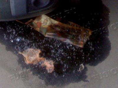

Лужа возле машины
Может кто лечит по фото? :)
1. Это все-таки радиатор? Еще раз - течь слева (со стороны водителя). Сегодня подошел, в бачке не было жидкости, долил воды, завел. Когда прогрелась, стала чуть дымить с левой стороны. На телевизоре внизу лужа антифриза, течет сверху.

Патрубок что на фото, к радиатору через быстросъем. В быстросъеме все нормально?

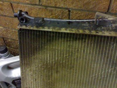

Фото виновника
Причина была именно в нем. По фото ничего не видно, но видмо течь как раз в районе сопряжения с пластмассой.
Было немного тополиного пуха, налипшего сзади радиатора, но не сказал бы, чтобы прям большая подушка.
