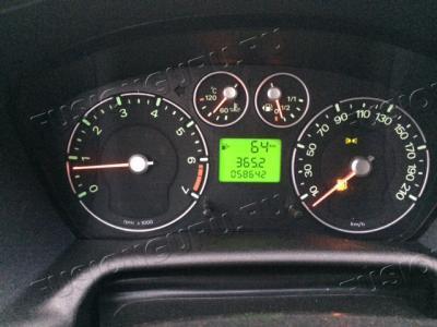

Недавно вступил в ряды обладателей данного авто! Машина 2008 года, 1.6 AT. Взял не глядя, больно хорошее было внешнее состояние, теперь каждый вечер провожу не с женой и ребенком, а в гараже) и так по теме. На хх периодически есть вибрация двигателя, собственно положив на него руку, чувствую как его подколбашивает. При этом обороты стоят ровно, 0,9. Норма или нет? Могут так себя проявлять подушки? Это раз, второй вопрос про стук в моторе на прогретой машине. Гидрики? Клапана? Сам мотор вроде живой, компрессия везде по 13, при выкрученных свечах. Пробег 58 т.к. ( хотя по вопросом ) масло заменил, фильтра и свечи тоже..

Стоять то стоят ровно, но по моему, должно быть не 900 а 750?Digo писал(а):При этом обороты стоят ровно, 0,9.

На моей 1.6 бензин 750-800 на полностью прогретой.
(Что интересно, когда едешь по ровному на первой убрав ногу с педали газа, то обороты держатся 900-1000. Т.е под небольшой нагрузкой)

Digo, компрессия 13 - маловато. Наверное прибор занижает? Вроде около 16 у народа обычно.
Обороты 900 - это много. На прогретом моторе при отключенном кондиционере 750-800 в зависимости от 1000 причин.

Прошу прощения за дизинформацию)) по привычке ( с другой машины ) спутал ценю деления шкалы тахометра)) держаться ровно 750, как на фотоedic писал(а):Стоять то стоят ровно, но по моему, должно быть не 900 а 750?Digo писал(а):При этом обороты стоят ровно, 0,9.
