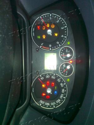

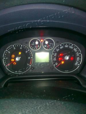

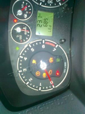

*Casper*,похоже не все диоды горят при диаг-ке,на "просвет" видна "лейка"и тд.
Добавлено спустя 15 минут 37 секунд:
*Casper*,фото в гостевом альбоме.... :(

#9 Сообщение fidel1970 » 05 янв 2014, 21:00
Demogorgon писал(а):,фото в гостевом альбоме....
Эти?

#10 Сообщение Demogorgon » 05 янв 2014, 21:33
fidel1970,да моё...
Добавлено спустя 29 минут 27 секунд:
И что это может быть???????????? :scare:

#11 Сообщение *Casper* » 05 янв 2014, 22:28
Либо непропай, либо датчику кирдык.
