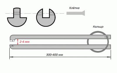

fidel1970 нет не такие.этот может и пережмет но я сомневаюсь что плотно.да и шланг диаметром даже в 50 мм таким явно не пережать.нам же на работе приходится пережимать разные шланги с давлением не менее 3х-4х очков ну и примерно до 60мм в диаметре.
Re: Двигатель не прогревается до рабочей температуры
А таким?
а вот таким наверно можно пережать.болт довольно серьезно можно затянуть.вообщем завтра фотку скину сюда,а то рисовать не охота.принцип будет такой же.но мы используем уголки(20,30,40 мм) они имеют плоскость на пережим и жесткость на изгиб.вообщем не изогнется.с 2 мя отверстиями по краям под болты.(болты довольно длинные под большие шланги с наборными шайбами либо с резьбой до конца) и приварены к одному уголку чтоб не держать вторым ключом а крутить одним только гайку.fidel1970 писал(а):А таким?
