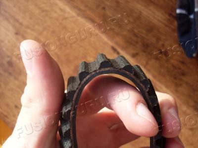

Решил посмотреть на ремень ГРМ своими глазами. Открутил 3 болта и отогнул крышку. Ремень в хорошем состоянии (трещин очень мало, следов масла не обнаружил). Но масло имеется вокруг шестеренок распредвалов.

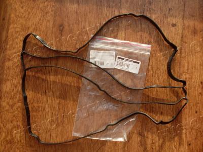

Прокладка крышки клапанов.

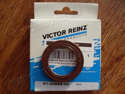

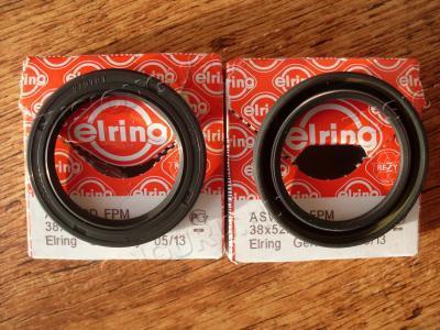

Сальники коленвала и распредвалов. Сальники распредвалов на ощупь из очень протной резины, а сальник коленвала как будто из пластмассы))) Но все они кажутся высокого качества.

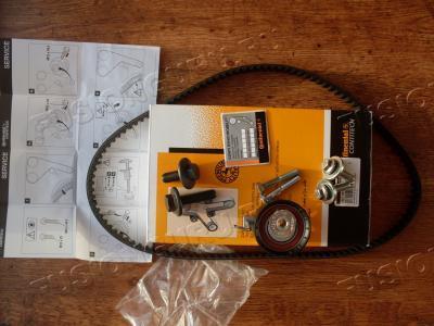

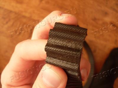

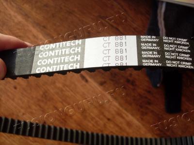

И наконец комплект ремня ГРМ. В комплект входят сам ремень, натяжной ролик, инструкция, наклейка с указанием даты замены и 6 болтов. 2 черных болта - болты шкива коленвала 29мм и 44,5 мм. 2 крайних справа - они одинаковы - это, видимо, болты шестеренок распредвалов. А 2 болта в центре - для ролика. Зачем два, не знаю. Отличаются они только толщиной шляпы.
Ремень сделан в Германии, на вид очень хорошего качества.

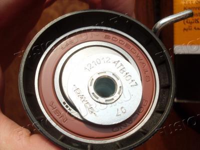

А вот ролик. На железяке в центре выбито Dayko. А сбоку (на коричневой полосе) - NSK, Poland. Т.е. ролик типа польский.

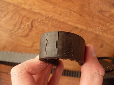

Приводные ремни тоже были достаточно в плачевном состоянии и также требовали замены. У меня сопливил сальник коленвала, так что я его не даром приобрел.
