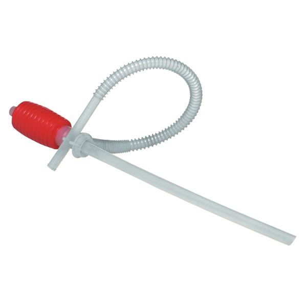

SlavonPetrovich,бензонасос взбаламутит, перемешает бензин с водой, лучше самотёком, типа этой приспособы использовать.

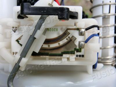

Rom 1960, у тебя в бензобаке голый датчик уровня топлива. Если посмотреть, то через год экслпуатации его контакты подгорают изрядно. Видно невооруженным глазом. И это в бензобаке машины. Думаешь если бы была возможность взрыва, форд бы допустил такое? Да и любой другой производитель?
Надеюсь это тебя не выбросит из машины
Где-то была фотка.
О!
Где-то была фотка.
О!
