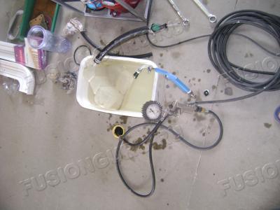

#78 Сообщение timoha-07 » 18 июн 2015, 18:06
Сегодня возился с расширительным бачком. Намедни обнаружил уровень ниже минимума и следы на верхней опоре ДВС ( в карманах) антифриза. Снял бачок для испытаний:
Оказалось: бачок в норме ( менян три года назад, ок 60 тКм) , крышка евоная тогда же, но засада в крышке - клапан не клапанит. Короче хлестало через крышку. Поставил старую родную крышку, при НУ травит воздух при 1.7 атм., с прогревом думаю большее давление держит.
