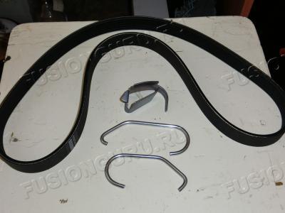

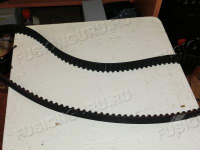

Пробег 110000.Как потеплеет буду менять ремень.Надо начинать покупать запчасти.Помогите определится с оригинальными номерами,микрокат некуда поставить.Вин *.
1.сальник распредвала(2шт)
2.болт шкива распредвала(2шт)
3.ремень грм
4.натяжной ролик
5.болт шкива коленвала(все варианты если точно неизвестно)
6.сальник коленвала
7.помпа
8.ремень генератора
9.прокладка клапанной крышки
Ничего незабыл?

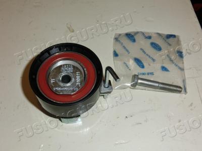

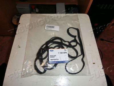

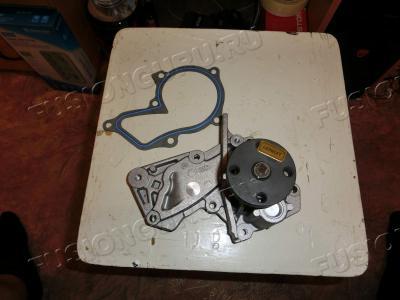

1.сальник распредвала(2шт) - 1471482
2.болт шкива распредвала(2шт) - (Винт М10х35, замены не требует, номер 1444182, деталь не специфичная)
3.ремень грм - 1004299
4.натяжной ролик - 1672144 (ролик с болтом. Только ролик - 1376164)
5.болт шкива коленвала(все варианты если точно неизвестно) (44,5 мм - 1406755, 29мм - 1057134, 80мм - 1677517
6.сальник коленвала - 1473807
7.помпа - 1688697 (помпа с прокладкой) http://www.fusionguru.ru/forum/viewtopi ... =76&t=4620
8.ремень генератора - 1365338 (ремень аксессуаров называется. Кондиционера я так понимаю нет).
9.прокладка клапанной крышки - 1141575
Ну как-то так
Добавлено спустя 5 минут 2 секунды:
Ах, да.
1. Нафиг менять помпу? Есть необходимость? Сколько пробег? Если нет необходимости - не трогай. Она очень легко меняется и поменять можно и потом.
2. Если уж менять помпу, меняй сразу термостат, потому как 10 раз сливать антифриз - не гут (проверено на себе).
Если уж менять, то:
Термостат - 1306004 (прокладка термостата - 1306121, на оригинальном термостате идет вместе с термостатом)
Прокладка малого круга - 1557898
Антифриз - 1л - 1336797
Антифриз - 5л - 1675746
Требуется 2.5-3 литра + литров 5-7 дистиллировки чтобы промыть и разбавить антифриз.

Спасибо.Пробег 109т. с помпой вроде проблем небыло значит пока менять небуду.Еще вопросы:
1.болты распредвалов оставить старые?
2.ролик брать с болтом или тоже старый можно поставить?
3.Думал болтов колена два вида а их три.брать все?
Сообщения: 42234
Re: Замена ремня ГРМ
#598 Сообщение *Casper* » 21 фев 2013, 12:36
orionwar писал(а):1.болты распредвалов оставить старые?
Да, на них усилия большого нет. Да и выкручивать разве только для выравнивания нужно.
orionwar писал(а):2.ролик брать с болтом или тоже старый можно поставить?
То же самое. там вообще неподвижная часть. Я себе заказывал, пришел с болтом. Заменил. А так - тоже простой универсальный болт.
orionwar писал(а):3.Думал болтов колена два вида а их три.брать все?
Я брал все, потому что не знал какой именно. Оказался средний.

Ясно.Еще вопрос.Autoimport31 где беру запчасти(это бывший exist,они разделились у нас) выдает что ролик Ford 1376164 (3000 руб.) заменен на Ford BE8Z6K254A (1500 руб.) Подойдет интересно?
Сообщения: 42234
#600 Сообщение *Casper* » 21 фев 2013, 19:49
orionwar писал(а):BE8Z6K254A
BE8Z 6K254-A - заводской номер той же детали.
Это не замененый номер, это номер в другой системе.
