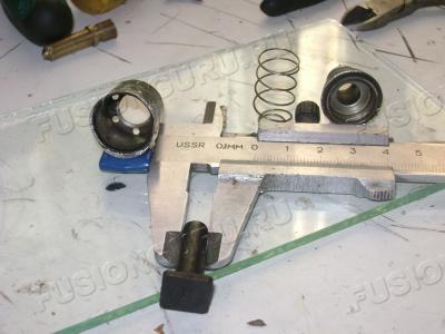

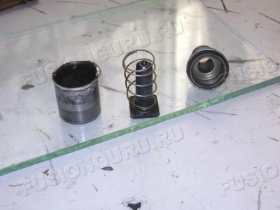

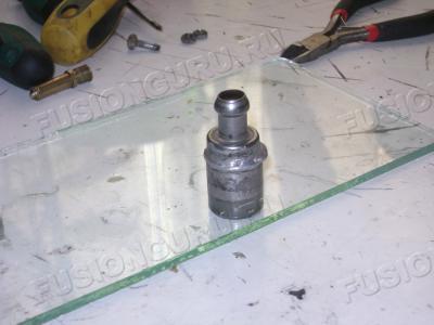

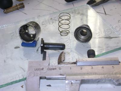

Сообщения: 11338
Re: Дергается, надоело.
#496 Сообщение timoha-07 » 29 мар 2015, 21:46
*Casper*, поршенек блямкать так и должен, но кажись он утапливается намногим более чем милиметр. Если "камни" карбклинером не берутся замочи в щелочи ( ну та что для газ плиты)
Дядьки, кино за разбор и демонстрацию потрохов клапана завтра сниму ( домочадцы спать легли и паяльник греть надо( клапан уже разбирался)). sansan, пружинка там одна.

На поршне сверху спецом выступы или это грязь?
