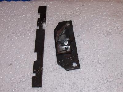

Стопор маховика и пластина по размерам (ATA-0516) готовы, остались болты но это после когда попаду в город.
Скидывайте адрес для бандерольки кому нужно срочно для дальнейшей передаче хранителю Касперу, или сразу адрес в Касперске. что ещё необходимо из железячек? чем смогу помогу.
