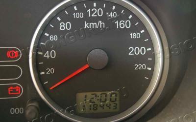

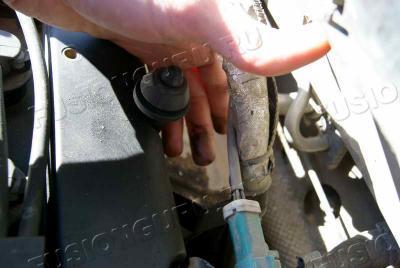

Пробег, машина 2005г.

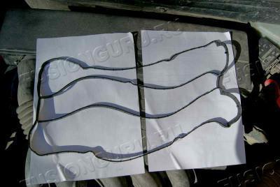

Пятно, образовалось за год. Неприятно!
Потеет по всему периметру клапанной крышки.

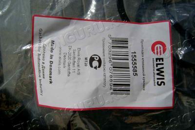

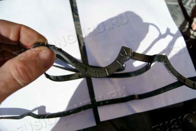

Купил прокладку за 350 рубликов, выглядит не айс, но запчасть не критичная, посмотрю, чего будет.

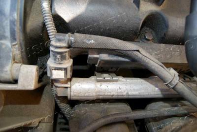

Вот полностью.
Место, возле ремня ГРМ. Переживаю, как бы на ремень не попало масло!
Добавлено спустя 3 часа 13 минут 44 секунды:
Как прокладку ставить по правильному? Я слышал, там чего-то кто-то дезинфицирует, а кто маслом мажет, как надо, а?

Arsen писал(а):Люфты будет слышно. При замене ремней и ролика помпу не менял, вроде гут, пока. А чего за аналог? Похожа что, на фотках?
Аналог прокладки похож на тот что с фото, на вид да корявый, при установке место под прокладку в крышке протер тщательно ветошью .

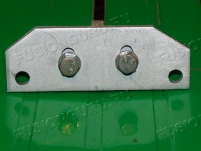

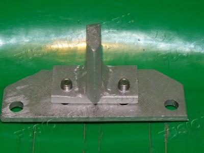

Понемногу готовлюсь к замене ГРМ сделал приспособу для фиксации коленвала через отверстие стартера за зубцы маховика.
Осталось найти высокопрочный болт на М10*1.5мм
И выточить прорези в пластине 5мм

Для двигателя 1,4, примерно на 120" от стартера (по оси вала, под рейкой) есть отверстиеце через которое виден маховик, там клинил восьмеречным болтом со сточенными наждаком лысками...
