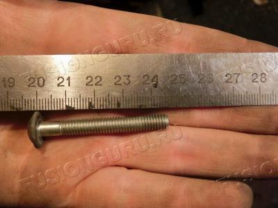

#45 Сообщение *Casper* » 07 окт 2012, 20:00

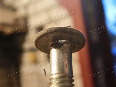

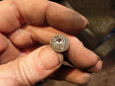

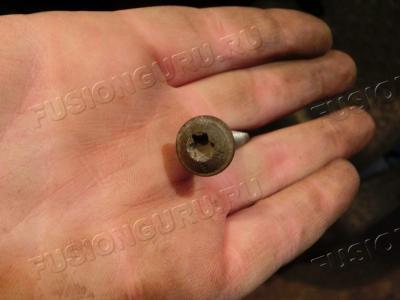

В общем, нашел я болт и вспомнил, что началось все с ударных вариантов и зубила. А кончилось высверливанием все равно.
Вот
Как только шляпка чуть оторвалась, он начал крутиться и выкрутился.

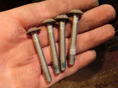

Собственно родные
Проверено - можно вкрутить на 1.5 см длиннее (у меня такие вкручены)
Что нашел в гаражах, то и вкрутил. А то без заслонки далеко уехать не получается.

#47 Сообщение *Casper* » 07 окт 2012, 20:22
Не, пока не ослабил - не шел он, даже ударам не подчинялся. А инструмент у меня хороший. Грех жаловаться.

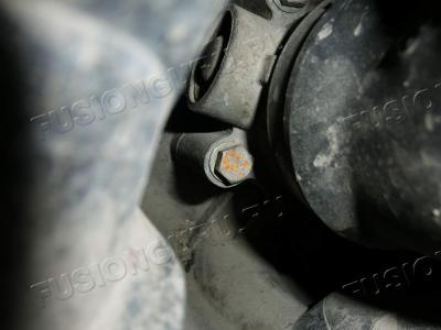

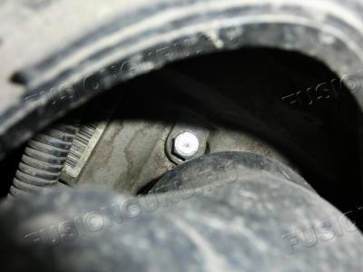

Ну трындец, на голове болта насечку зубилом :crazy: . И это на фьюжн-гуру :D Латунные бонки сидят в пластике, это ж как колотить -пежиться надо создавая насечку? Если край, то как Димыч предложил: полотном ножовочным, а если шлицы еще не убиты, то подогреть болт дрелью; тупым сверлом ( диаметром меньше края шлицев) или левыми оборотами ( похоже что подогрев у Каспера сработал). И вообще "культур-мультур" производства должен быть; не использовать козлячие биты, вставляя торкс почистить голову болта, вкручивая болт продуть бонки тем же клинером (отверстие в коллекторе заткнуть кляпом), и не тянуть как колесные гайки :) ! бонки латунные - сидят в пластике)
il67 писал(а):..Я еще проблему не решил (дитя не плачется..), болт не удачный, - правый нижний, между ним и корпусом дрель не встанет. Для его откручивания нужны хорошие слесарные навыки, - его можно сдернуть ударным методом.
Но это пока так, мысли вслух. :)
Попробуйте (когда три болта откручены) откручивая проблемный одновременно "помогать ДЗ". Врашению заслонки вокруг болта ни чего не мешает.
