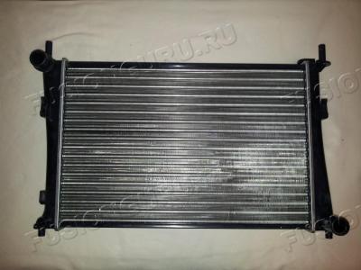

maxs-vd писал(а):А Прамо P62028 1745,07р. не выдаёт? Россия :D
Привет, ребят, а никто не подскажет какой номер в экзисте у нашего отечественного варианта радиатора?
Ребят и если кто видел кинте ссылочку как менять его? сложно это?
Сообщения: 13649
Re: Радиатор охлаждения
#50 Сообщение Сергейsp » 31 янв 2013, 22:17
Р62028 и есть номер.
Мне exist за 850 отдаёт :mda:

В общем я могу смело заказывать, полюбому подойдёт, так? Просто я не особо шарю... Мой снизу подтекает, думаю надо менять. Ни разу этого не делал. Поэтому куча вопросов.
Добавлено спустя 13 минут 15 секунд:
Сергейsp, Кстати слышал, что нижнюю отводящую трубку радиатора можно взять не от Фьюжа, а от какойто Рено помоему, не знаете случаем от какой?
Сообщения: 13649
#54 Сообщение Сергейsp » 31 янв 2013, 23:25
Ланос, код 96350692

СПАСИБО! Всё заказал! Увидим что это будет! В сумме всё 972 рубля... так приятно! :)

#58 Сообщение Dimano95 » 06 фев 2013, 11:56
Получил я свой радиатор. Прамо, отечественный, около 850 рублей в экзисте.
На вид качество нормальное, лёгкий правда как пушинка, нормально ли это - незнаю, и местами нужно срезать облой.
Менять буду ближе к лету, ОЖ перестала исчезать. Может это была не утечка, а выход остатков воздуха из системы, после того раза как ОЖ вытекла первый раз и я долил.
Сообщения: 13649
#59 Сообщение Сергейsp » 06 фев 2013, 12:05
А чему весить?, алюминий и пластик. Я бы на герметичность до установки проверил.
#60 Сообщение *Casper* » 06 фев 2013, 12:20
Dimano95 писал(а):На вид качество нормальное, лёгкий правда как пушинка, нормально ли это - незнаю, и местами нужно срезать облой.
Родной вроде тоже чуть ли в районе килограмма. Очень легкий.
