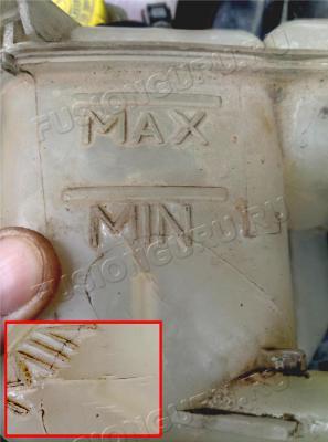

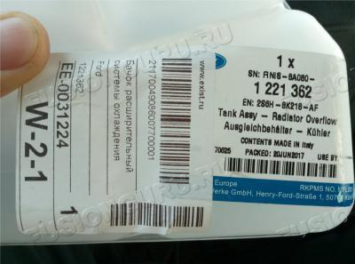

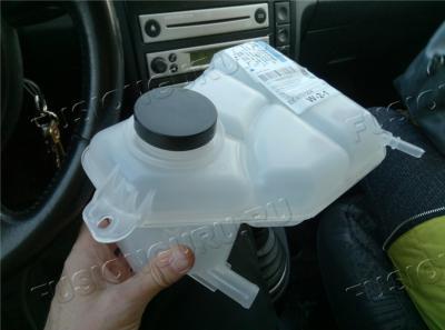

#265 Сообщение Arsen » 19 окт 2017, 14:37

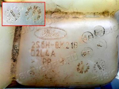

Поехал за новым бачком, 100 км, вытекает не много. Ездил всё лето с мокрым пятном под капотом. За сто км набежало вот так, до "земли" не дотекло.

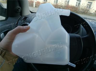

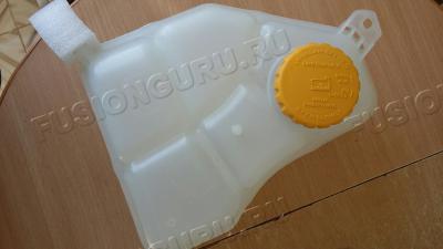

Купил фирмУ. Чёрт с ней, с бутылкой. Эх. 1143 рэ.

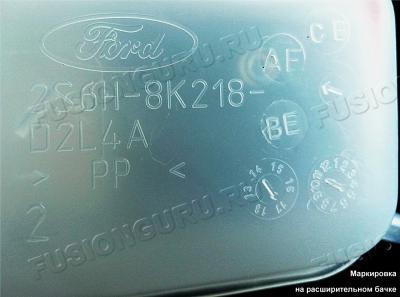

Бачок увесистый. Придраться ни к чему не смог, деталь годная.
Клеймо снизу выглядит солидно.
Пошёл в гараж, менять.
Микротрещина на слегка вздувшейся поверхности. Фирменное клеймо 2005 года.
Встал как влитой. Я уж и забыл, что бачок прозрачный.

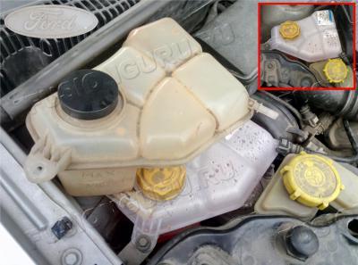

Обмотал носик изолентой, защелкнул шланг. Для контроля сверху намотал тряпочку. Приехал домой - тряпочка абсолютно сухая. Подтеки остались. Сегодня буду разбираться. По результатам отпишусь.
Добавлено спустя 5 часов 42 минуты 45 секунд:
Re: Как заменить расширительный бачок и его трубку?
Вот тут и сифонило.
#275 Сообщение avtopilot18 » 25 ноя 2017, 14:22
Обычное дело. Менять бачок. Лучше сразу оригинал (неоригинал у меня прослужил год)

19 окт 2017, 14:37
Вот и у меня на 240 тыс км тоже трещина вертикальная возле рисок мин макс. Вытекло всё кроме уровня 2 см. С ним и езжу пока приедет новый бачок.
Бачок-то >PP< - полипропиленовый, как и водопроводные трубы.
Такой строительным феном или паяльником ремонтироваться должен. Кусок трубы водопроводной отломать бокорезами, размять феном и прилепить к стенке и опять погреть.
Поменяю старый - попробую старый по приколу подремонтить.
