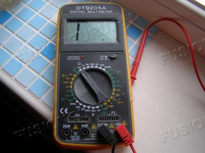

http://www.mirford.ru/ford-focus/181.htm Александр вот здесь приведена проверка первичной обмотки нашей катушки с фокусного сайта. Показания между клеммами 1 -2 и 2-3 (там их всего 3 пронумерованы) на входе должно быть в пределах 0,4-0,6 Ом, в моем случае оба замера (многократно) 1,7 Ом.
Я установил шкалу омметра на 200 Ом и вот такие показания. После этого замера, следуя рекомендации сайта, катушка должна быть заменена. Может я измеряю неправильно?????.

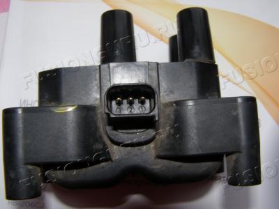

Тщательное изучение катушки не выявило внешних ее повреждений. Все чистенькое монолитное....
Однако ! Из четырех свечных клемм один электрод имеет вид тусклый с цветами побежалости. Три других электрода имеют вид "позолоченный", блестящий как будто вчера куплены. А тусклый электрод, как бы с перегревом, это электрод 3 цилиндра. - Пара моего проблемного, второго.
Возможно это соединение работало с перегрузкой, так как на второй цилиндр напряжение не поступало.
Вообще подумал, что измерение сопротивления при межвитковом КЗ совершенно бестолковое занятие. А вдруг у меня КЗ на вторичной катушке 2-3 цилиндра. Предположительно, конечно.
Фото клеммы на моей катушке не удалось - электроды заглублены и освещаются слишком по-разному. А вот для иллюстрации показываю катушку Фокуса. Там настолько грелся электрод, что почти оплавился...
Хозяин, правда это не подчеркнул на форуме, он заметил только сломанную пластмассу
А причина здесь та же что и у меня пробитая катушка. Правда в моем случае все выглядит не так ужасно. Чуточку электрод поменял цвет, ну не удается это выразить с помощью фото. Нет наводкуи на резкость ручной
