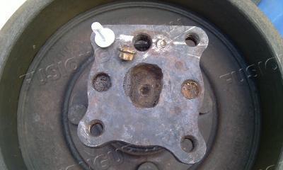

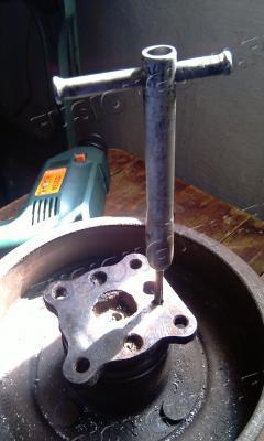

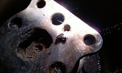

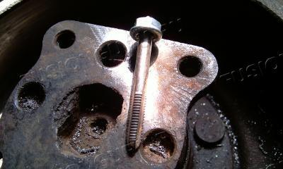

#32 Сообщение fidel1970 » 07 окт 2012, 15:30
Ещё... я бы советовал снимать ДЗ только на разогретом двигателе.
Лучше всё-таки иметь длинный Г-образный торксовский ключ, но за неимением можно ухитриться открутить ДЗ и обычной загогулиной из набора.
Вот, кстати и болты...
При выборе сверла необходимо учитывать не диаметр головки, а диаметр резьбовой части болтов.
Если башка всё же скручена (сбиты грани) можно попробовать изобразить на головке болта ножовочный распил под обыкновенную плоскую отвёртку...
Но, повторяю - откручивать болты необходимо только на горячую!
Это только лишь моё личное мнение. :)
Добавлено спустя 3 минуты 45 секунд:
*Casper* писал(а):Я ж высверлил. Могу даже поискать болт и сфотать что с ним стало.
Я осуществлял подобную процедуру с болтом удерживающим задний датчик ABS.
