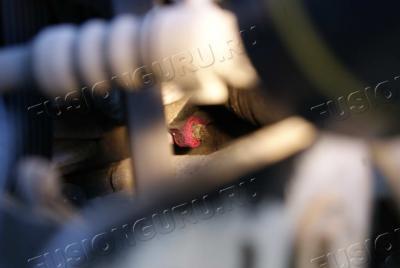

Открутил масляный фильтр, вокруг него сыро.
За фильтром вижу где течёт.
Со стороны гены вижу течь тоже.
Всё потекло, ёпрст. Чего делать и как жить дальше?

Ну течет из под корпуса термостата. В чем проблема заменить прокладку?

Спасибо, Каспер! Видимо, при аварии двигатель резко дёрнулся и каким-то образом прокладке досталось тоже. Чего она потекла вдруг?
Проблема в отсутствии запчастей в нашем колхозе. Мануал по замене наверное есть на форуме....

Возможна и другая причина. Сама прокладка может быть и хорошая, могло деформировать крышку термостата, поэтому и стало протекать. Чтобы исключить всякий геморрой, лучше менять сразу крышку и прокладку. Тем более что крышка с прокладкой в комплекте идут. А заодно поменять и прокладку самого термостата, она продается отдельно.
И цена на это дело не кусается.
