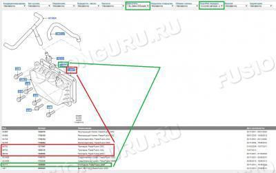

Можно ткнуть носом на элкаре гле этот маслоотделитель с клапаном ?
в обшем на греметике заслонка и маслоотдедитель
Сообщения: 42218
Re: Замена двигателя (Что нужно)
#26 Сообщение *Casper* » 26 мар 2018, 16:50
Asagami, ты ж сам постил карнтинки
Это маслоотделитель. По сути это просто тоннель.
В него вставляется клапан (который болтается)
вечером гляну номера (ксинь вин в личку для точности подбора).
Слуште, а прокладка на маслоотделителе ведь тоже играет роль в количестве картерных газов, не так ли?

В общем сия система во [308] Вредные выбросы двигателя на
Я вот думаю - а может взять простой масло стойкий шланг вместо шланга за 500р или не стоит ?
Хотя он хитро выгнут и идет через дроссельную заслонку
