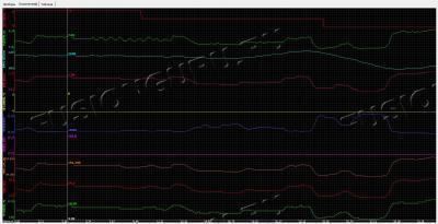

Я пока на работу ехал сегодня, взял машину жены и заодно записал лог того, что в движении.
11% это более 2000 оборотов, отсюда я и задумался, зачем. Но опять же непонятно как эти 11 процентов измеряют, видимо сопротивлением на снятом дросселе. Ведь стоит включить зажигание и заслонка уходит из режима парковки. Ну или у меня что-то не так с дросселем и при этом все работает. В морозы запуск нормальный, в теплую тоже.

#31 Сообщение levontis » 21 янв 2017, 19:44
В заслонке врядли она хорошо открывалась закрывалась сразу, да и когда завожу, по графику видно как она двигается, клемму скинул, пропала ошибка кислородного датчика, завелась с полпинка, поработала сек 7, и заглохла, завелась потом только с газом и опять глохла , пока не подержал педальку секунд 30, хх также 1200-1300

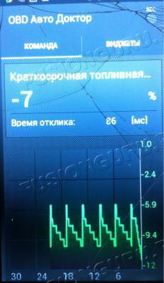

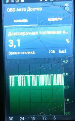

Посмотри при случае LONGFT и заодно SHRTFT , если в диком плюсе, возможно с давлением топлива чехарда. А как педальку подержал то все ок? Нагрелась и работает дальше нормально?

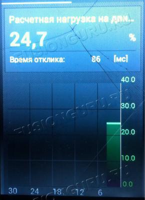

да как подержал педальку дальше сама подхватывает и все норм потом, вот я снял результаты
Сообщения: 2656
Re: Пока машина холодная не держит холостые обороты

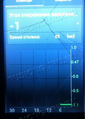

#34 Сообщение MakPol » 21 янв 2017, 21:23
Странно, коррекция нормальная, я бы сказал даже отличная. А вот угол опережения зажигания непонятен мне. Типа искра после того как поршень ВМТ на 1 градус пройдет. Ну либо тут с переводом чехарда. Я же сейчас ехал и дошло почему у меня не 11% заслонка открыта. Все дело в волшебных пузырьках...(с)

#35 Сообщение levontis » 22 янв 2017, 01:07
Я думаю про вмт, что тоже все норм, так уж сфоткал на всякий случай) torque бесплатный мне не понравился, а у меня обд автодоктор бесплатный, там оказывается некоторые функции не работают, но они не сильно нужны, все что надо есть в бесплатной, а то что считывают по разному это сюрприз) приятный, а то я уж думаю что вообще беда с заслонкой
