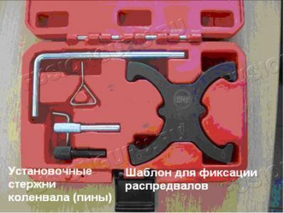

#142 Сообщение Mettler » 17 июл 2013, 11:45
Этот шаблон от фокуса, у них другие шестерни распредвалов. У нас только планка. Если только самопальный шаблон, тогда честь и хвала тому, кто его придумал.
А вообще, это универсальный набор спец. инструментов для всех фордов, там и наша планка есть.

#143 Сообщение Arsen » 17 июл 2013, 11:50
Да от фокуса. Но принцип тот же. Почему бы и нет?

#144 Сообщение Mettler » 17 июл 2013, 11:58
Arsen писал(а):Почему бы и нет?
Интересно, каким образом? Фокусовский шаблон к нам точно не подойдет. Он в центре толстый, а у нас маленькое расстояние между шестернями. А вот если на его основе изготовить специально под наши шестерни, тогда может быть.
А скорее не просто может быть, а очень даже реально:

Mettler писал(а):Фокусовский шаблон к нам точно не подойдет
Да конечно самопал изготовить. Я же сделал пластину самопальную, что в прорези распредвалов вставляется. Есть одно но. Это стоит делать, тем кто ремни постоянно меняет, ремонтникам. А если на своей один раз поменять, то тогда наверное не стоит.
Речь то про парня шла и как он это делает, вот так вот с помощью шаблона и делает. А если он всё время это проделывает и с руками у него порядок? Да и как клапана с поршнями можно угробить? Я тоже вначале ошибся. Но мне и в голову не пришло машину завести, этож ёшкин кот!!! Осторожно провернул коленвал руками и почувствовал что упирается. Переделал, опять повернул, усё проверил десять раз, и только тогда завёл.

#147 Сообщение *Casper* » 17 июл 2013, 13:03
Фок 1,4 и 1,6 вроде бы такие же как у нас.
1,8 и 2 - другие.
