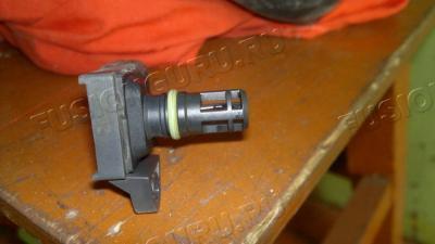

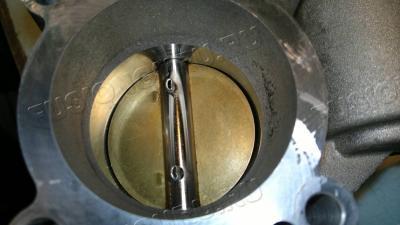

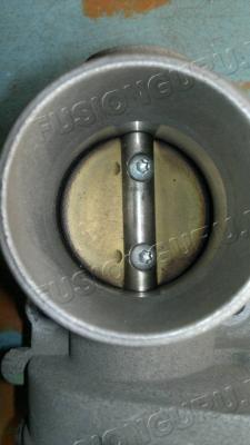

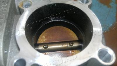

Сорвалась поездка в выходные, решил провести очередное ТО и заодно заслонку помыть с датчиком абс. давления. Видимо зря лазил, т.к. сама заслонка и нутро корпуса были лишь немного загрязнены, в зазоре между кромкой заслонки и корпусом, нагара и включений, мешающих ходу залонки, не было. Интересно, что 42тык. назад, в предыдущую мойку, всё было гораздо сильнее загажено. Были явные следы закоксовавшегося маслица забрасываемого из канала вентиляции. Сейчас только немного сажи.

Скорее при предыдущей чистке вы убирали следы зимней или иной эксплуатации в недогретом состоянии двигателя. Возможно, вы весной чистили ДЗ, или изменили режим эксплуатации авто.

Режим эксплуатации не менялся, а т.к. пробег за год составляет 18-20тык., то зимний "недогретый" режим присутствовал как на первых 40 тык., так и на следующих 40. Тем более, что смолистый маслянно-лаковый налёт на стенках не трансформируется в сажу, температура не та.
Да, и паралоновую затычку поменял только сейчас, цвет она конечно изменила, но маслом не сочилась.
