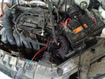

#508 Сообщение DarVeter » 26 ноя 2017, 18:20
В общем сегодня почистил топливную систему
Свечи не выкручивал, масло заменил. Единственный казус произошел в конце, решил я систему глушить отключением клеммы с бензонасоса, двигатель еще секунд 20 поторохтел и заглох, я почему-то решил, что этого достаточно чтобы скинуть давление, а вот ни хрена, короче надо было стартером покрутить еще, брызнуло конкретно, хорошо, что в глаза не попало.
