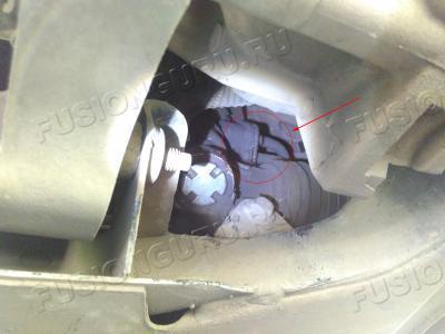

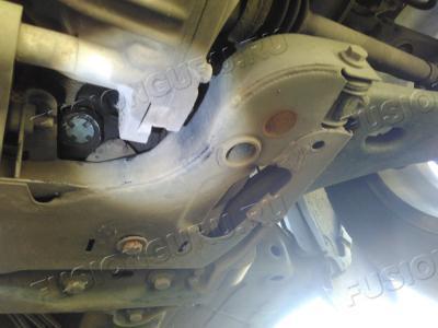

Решил не создавать новую тему, а написать сюда.
Я снял защиту картера и осмотрел машину снизу. Увидел не большие подтёки. Я не знаю что это подтекает, т.к. не разбираюсь в этом.
Следующая фотография показывает где это примерно находится, возле левого колеса (по ходу движения).
А вот здесь я сфоткал поближе.
И так, что это может быть?

И так это рулевая рейка. На то же место только глядючи со стороны рулевой тяги посмотри, где подсоединяются магистрали к рее. По статистике обратка подводит.

timoha-07 писал(а):со стороны рулевой тяги посмотри
Хмм, если б я ещё знал где это находится. :insane:

SotM писал(а):если б я ещё знал где это находится
Смотри в тоже место,только со стороны снятого левого колеса.
