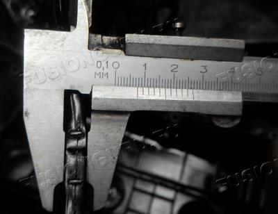

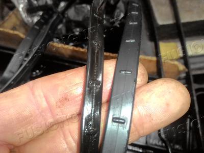

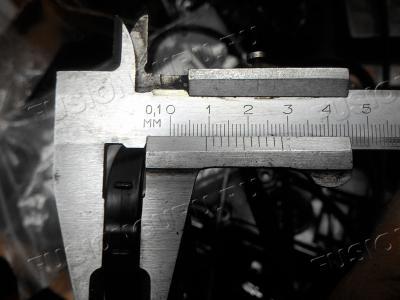

В августе 2015, при пробеге 113 тыс. В процессе замены ремня ГРМ я поменял и прокладку клапанной крышки.
Время шло. Километры наматывались.
В декабре 2017 при пробеге около 154 тыс. при замене свечей (перед морозами) обнаружил на крайних следы масла. Поставил в план поменять прокладку клапанной крышки.
Сегодня начало февраля (пробег 155 тыс.) заменил прокладку клапанной крышки. Но следует начать с того, что открыв крышку я обнаружил пару ручейков масла на корпусе в отделении свечных колодцев. И у одной из свечей даже небольшую лужицу масла. Вокруг крышки ( снаружи двигателя) так же следы протечек и грязь.
При сравнении прокладок — все стало ясно.
Обе прокладки одной фирмы AJUSA.
Старая высохла и стала не толще 7,5 мм. То есть она усохла до глубины канала в котором находилась.
Видимо резина хреновая.
А новая эластичная не менее 9,3 мм. То есть разница составила 1,8 мм.
За полтора года (40 тыс. пробега) прокладка клапанной крышки AJUSA — высохла. И начала пропускать.
Не оригинальную прокладку видимо следует менять чаще, Или ставить сразу оригинал.
Оригинальная Прокладка клапанной крышки (1 141 575) цена от 2,5 до 3 тыс.руб.
AJUSA стоит 650 — 700 руб.
Тут, кому как. А я лучше лишний раз (через 30-40 тыс.) прокладку поменяю. Там работы на пару часов максимум.
