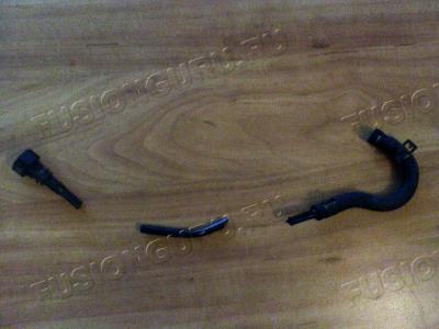

Соскользнула рука и сломал верхнюю трубку (пластик от времени стал хрупким).
Код 1 546 444.
Интернет подсказывает турецкий заменитель BSG 30-720-127.
Кто что знает по этой теме? Взять заменитель за 800 рублей или оригинал за 1200 ?
Боюсь, чтобы не оказалось какой-то ошибки у интернет-каталога. Хочу заказать в течение часа-двух, чтоб привезли на этой неделе, пока я в отпуске.
Сломал трубку в процессе отсоединения рампы топливных форсунок - совсем хрупкая была, да еще на сгибе. А до этого на другом сгибе её сломали на сервисе с полгода назад. Соединил отрезком шланга прям внатяг, без хомутов, только термоусадкой поджал шланг.

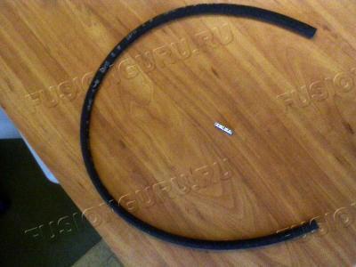

Зашел в магазин отечественных запчастей, купил бензошланг от "нивы", соединительный штуцер и 2 хомута.

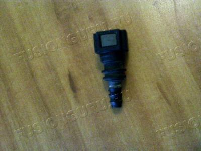

Все обошлось 150 руб. Дома аккуратно срезал быстроразъемный штуцер со старого шланга, вытащил остатки пластмассы из резинового "хвостика" и собрал на шланге от "нивы".
Толщина шланга от "нивы" такая же, как и резинового "хвостика" старого шланга + матерчатая оплетка.

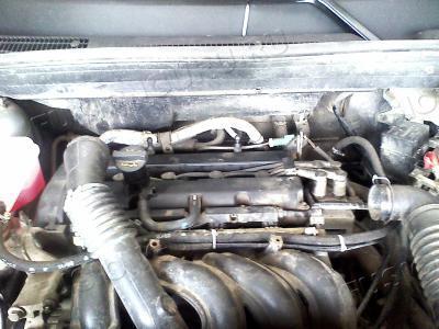

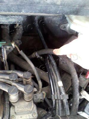

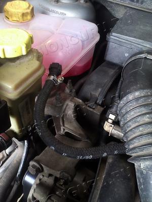

Думаю что самодельный девайс послужит долго и счастливо, ну и опыт эксплуатации покажет.
Может данное решение кому и поможет как временное, но я для эксперимента поезжу на нем.

Практически полный аналог этой трубки топливопровод с быстросъёмом от Газели за 350 руб., нужно только чуть "подрихтовать" изгибы феном. Хорошая "база" для творчества - магазин для грузовиков, у них есть пневмопроводы пластиковые и коннекторы под трубку. В вашем решении "не красив" участок вдоль топливной рампы. Можно сделать "врезку" медной трубкой от тормозной магистрали или холодильника и уложить её в штатное место.

Спасибо timoha-07 :hat: Шланг под воздушным фильтром все равно не видно ;)
