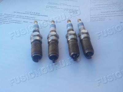

Сегодня и я менял свечи.От предыдущего хозяина.Видимо они оооочень давно не менялись.Свечи по самые уши в масле, даже ключ после выворачивания весь в масле был.По свечам ах текли.Тысячи 4 назад менялся ГРМ на СТО сказали что прокладка не подошла- поставили на герметик.Вроде нашёл даже "дорожку " из масла из- под крышки вниз к колодцами.Вроде дыма не замечал
, масло заметно не ест.Есть ли повод для беспокойств?Состояние свечей таки настроживает.

Мастера с утра на колу, извинялись, обещали прокладку за свой счёт, - сказал сам поменяю.На счёт смеси -да свечи черноватые, но я как понял они уже давнешние совсем.Расход не беспокоит, дыма чёрного нет, только если не на холодном сильно газануть.Динамика присутствует. Фью партизан форскану коэффициенты коррекции не показывает.Спасибо за ответ.

Кстати сегодня целый день ходил загруженный этим черным нагаром и вот что смекнул.4 дня до извлечения свечей поездки были по городу буквально на 3 км по пару раз в день, как собственно и перед самой заменой.Двигатель за такую поездку даже прогреваться не успевает.Может нагару просто некогда было сгореть?Завтра буду менять прокладку КК, выверну новые свечи - будем посмотреть, перед этим естессно прогоню хоть немного по трассе.

Сегодня прокладку поменял , будем посмотреть.Гипотезы на счёт черноты свечей подтвердились.Перед заменой прокладки режим такой как и раньше попару км по городу.Вывернул новую свечу- чёрная. После замены прокладки выехал из города- буквально 4 км по трассе,- доехал до дома, вывернул ту же свечу- уже наполовину чистая, боковой электродтпочти весь, центральный начал очищаться, и керамика тоже.
