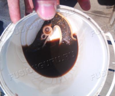

Аккуратнее с остатком топлива. Фильтр я так понял не вошел из-за выступов на дне стакана под родной фильтр, поэтому моторчик сдвинули выше, поэтому и уровень забираемого топлива насосом тоже стал выше, при неизменности датчика уровня топлива.
А по сеточке, у меня за 18тыс. км. (2,5 года) она снова в ужасе, мыл раз 7
Сначала вообще чернота шла
Добавлено спустя 3 минуты 19 секунд:
И самое поганое в этом всем, ее не на что поменять толком, нет такой в продаже
. Если ставить другую (ваз/газ/матиз и т.п. ) надо насос выше сдвигать, а это изменит высоту забора топлива насосом.

Ну и сетка вас не спасет, на самом деле, грязи мало.
То есть шлама в баке и на дне бензонасоса почти не было.
Но вот смолы из бензина
И это прошу обратить внимание второе замачивание!, сетка спустя 30 секунд в очистителе. Первое вообще было жесть.
Сетка прошла 18тыс.км. (2,5года)
Проблема родной сетки - она внутри имеет ватный наполнитель. Который пропитывается всеми примесями из бензина и забивается в легкую.
У нашемарок такого нету, сетка от 405 мотора, что была под рукой внутри пустая, это просто сетка и все. А у фьюжена сетка, а внутри все пространство как ватой набито.
Ладно, подробнее когда найду время доделать видео и выложить в тему про чистку бака.
