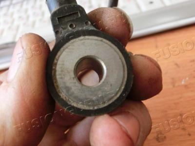

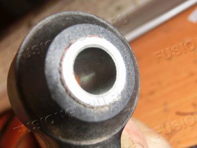

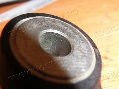

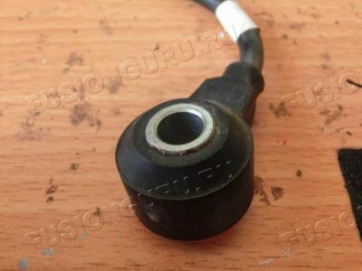

Кому еще интересно, добрался до датчика детонации.
На столе попробовал - работает, но чет сопротивление не звонится.
