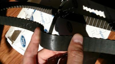

Сегодня не выдержал - заменил на 89 600 пробега. Думаю не зря. Смотрим фото. Моя машинка 2005 г.в. Живет и катается в Мурманске.

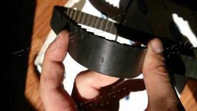

Заменил ремень ГРМ. На одометре было 105 тыщ (сколько на самом деле - не известно, я авто только купил). Старый ремень выглядит не очень.
Кстати, нарвался на засаду с каталогами экзист. По ним у меня 2 одинаковых приводных ремня (на ГУР, и на кондей и все остальное), на деле ремень на ГУР короче. Пришлось экстренно бегать по магазинам.
