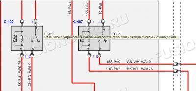

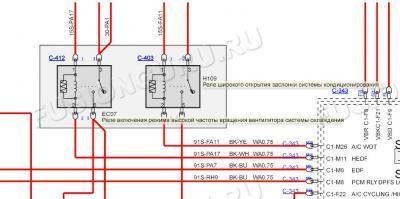

Реле EC07 это R1 или R2? С него происходит включение вентилятора при 93С?

Смотрю на схему и не пойму... почему R8 срабатывает при 106С, а должно ведь при 93С.
Re: Резистор включения вентилятора системы охлаждения.
#66 Сообщение НачТех » 25 апр 2013, 15:33
HapyweB, нет. При 93 включается EC05 (управление с EDF) и через резистор и терморезистор на движок = малая скорость. А вот при 106 включается EC07 (управление с HEDF) и бортовое напряжение напрямую (миную резистор) подается на движок = высокая скорость. ЯТД.

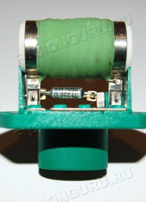

HapyweB, вот что нашел по данной проблеме:
на "родном" терморезисторе написано - 192 KR1 C2203.
Можно поставить 10 ампер 216 градусов Цельсия (например TZD-216).
Его не было - поставил аналог RY T216 15A 250V - все работает.
Еще удалось найти RY T226 10A 250V.
#73 Сообщение НачТех » 25 апр 2013, 17:20
На "родной" детали написано: 192 KR1 C2203.
10 ампер 216 градусов Цельсия - например TZD-216,
поставил аналог RY T216 15A 250V - все работает,
еще удалось найти RY T226 10A 250V.
Крепят их на место штатного используя любую клеммную колодку. На выводы оставшиеся после выкушенного неисправного.
