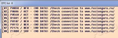

Читаем ошибки FFN:
P0030 / #F0 Разрыв электрической цепи подогреваемого кислородного датчика (HO2S) БЫЛА ВСЕГДА
P0686 / ACT Низкое напряжение в главном реле БЫЛА ВСЕГДА
P0560 / ACT Высокое напряжение в системе подачи напряжения аккумулятора ЧТО ТО НОВЕНЬКОЕ
B1681 / ACT Сигнал модуля приемопередатчика PATS не получен БЫЛА ВСЕГДА ИЛИ НЕТ НЕ ПОМНЮ
P1000 / SRV Не обращаем внимания

Читаем ошибки FFN:
Сбрасываем, читаем
